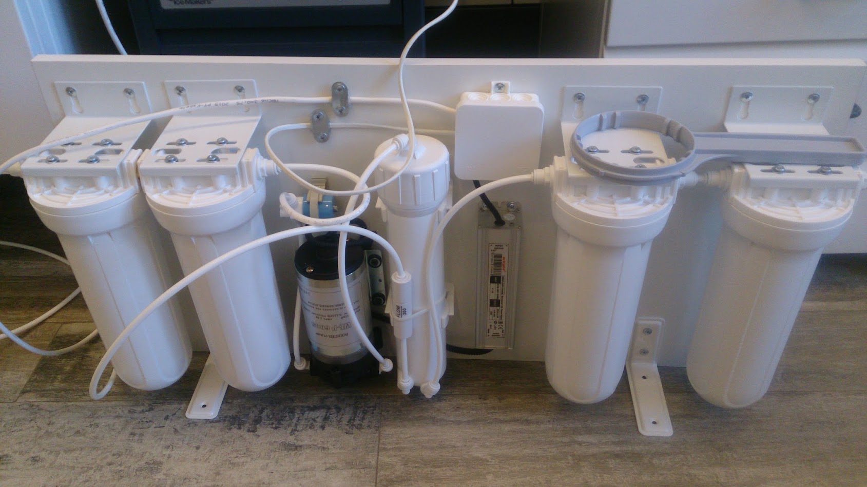

Я так собирал (уголь 10 мкм - механика 1 мкм - нормально закрытый клапан - насос - мембрана - две колбы с амфолитом):
bit.ly/2MuP2Ew

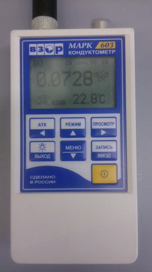

Сразу после сборки было так, потом упало до 0,05-0,06:

Идея монтажа очень интересная, думаю, правильная, но я вижу только, что она красивая.
Нам так и надо. Правильно, надежно и красиво.

aliexpress.ru/item/32293599169.html - нужен на 24 вольта, если не подключать к водопроводу, т.е. на мембрану насоса не будет постоянно оказываться давление, то он не обязателен
www.ozon.ru/product/shnur-elektricheskiy-s-vilkoy-i-uzo-162179893 шнур с УЗО, чтобы никого не убило
arlight.ru/catalog/product/blok-pitaniya-arpv-lg24060-pfc-24v-2-5a-60w-arl-ip67-metall-5-let-028883/ блок питания подобран с запасом, чтобы выдерживать броски пускового тока двигателя насоса долгое время
aquasorbent.ru/filters-163-deioniziruyuschaya-smola-thermax-tulsion-virgin-mb-115 качественная смола - самое важное
Остальное можно купить в Гейзере (в Аквафоре может тоже можно, мне в аквафоре фильтр-картриджи сейчас больше нравятся, В510-03 угольный и на 5 мкм полипропилен) и строительном магазине (щит из ДСП, распредкоробка, выключатель на 220В для включения БП (включается БП, одновременно открывается клапан и начинает качать насос и подаваться деионизованная вода с выхода), саморезы, уголки и т.п.). Если к водопроводу не подключать, можно обойтись без соленоидного клапана, без клапана с подключением к водопроводу насосной голове рано или поздно продавит мембрану и насос потечет. Количество и вид предфильтров нужно подобрать в зависимости от состава местной воды, если сильно хлорированная, нужно несколько углей. Механический фильтр ставить после угля, уголь пылит в процессе эксплуатации, мембране осмоса это не полезно.
filtercity.ru/product/pompa-50-gpd-art-51526/ помпу без обвязки (датчики давления, блок питания) придется поискать, но найти реально
shop.geizer.com/catalog/ugolnye_kartridzhi/kartridzh_cbc_10_10sl/ уголь 10 мкм
shop.geizer.com/catalog/mekhanicheskaya_ochistka/kartridzh_pp_1_10sl_/ полипропилен 1 мкм
shop.geizer.com/catalog/gotovye_resheniya/filtr_geyzer_1p_1_2_metal_skoba/ корпус (фильтродержатель) с металлической скобой, нужно 4 или больше (зависит от воды)
shop.geizer.com/catalog/membrany_obratnoosmoticheskie/obratnoosmoticheskaya_membrana_ulp1812_50_gpd_vontron/ мембрана ОО 50 галлонов в сутки, лучше найти 75 или 100
shop.geizer.com/catalog/prochie_komplektuyushchie/korpus_membrany_1812/ держатель мембраны ОО
Из картриджа выкинуть уголь и засыпать смолу или выпросить такой же без насыпки, в фирменных магазинах они бывают:
shop.geizer.com/catalog/ugolnye_kartridzhi/kartridzh_ku_10sl/
Там же в розничных магазинах Гейзера есть фитинги (насос, держатель ОО мембраны все идет без быстросъемных фитингов), трубка 1/4 дюйма, ограничитель потока номер 300 и т.д.

Кондуктометр был ВЗОР с проточной ячейкой и датчиком ДП-015, контроль УЭП ежедневный под запись в тетрадку, когда кривая начинала загибаться, меняли смолу:
vzornn.ru/catalog/konduktometry-mark/portativnye/mark-603.html
