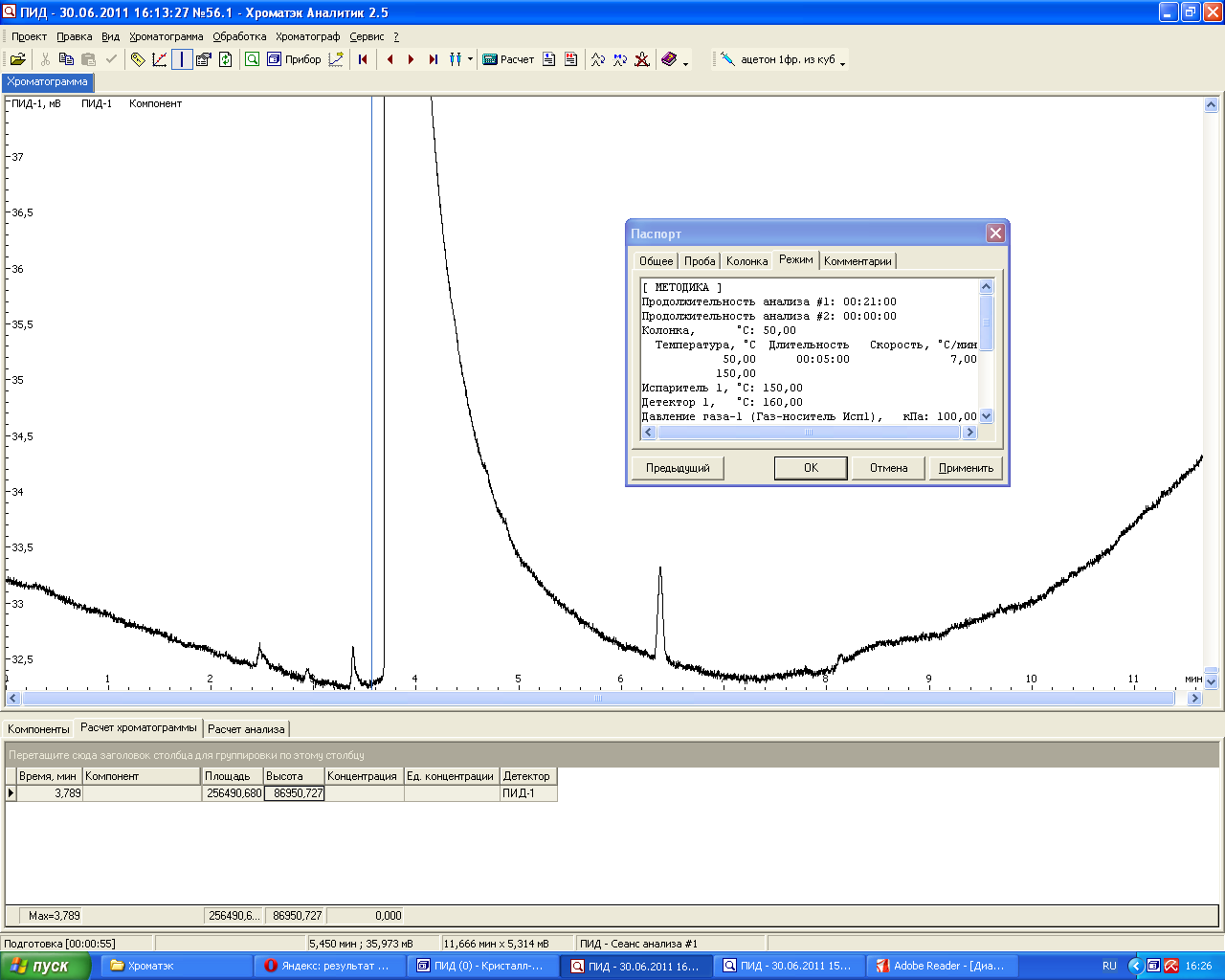

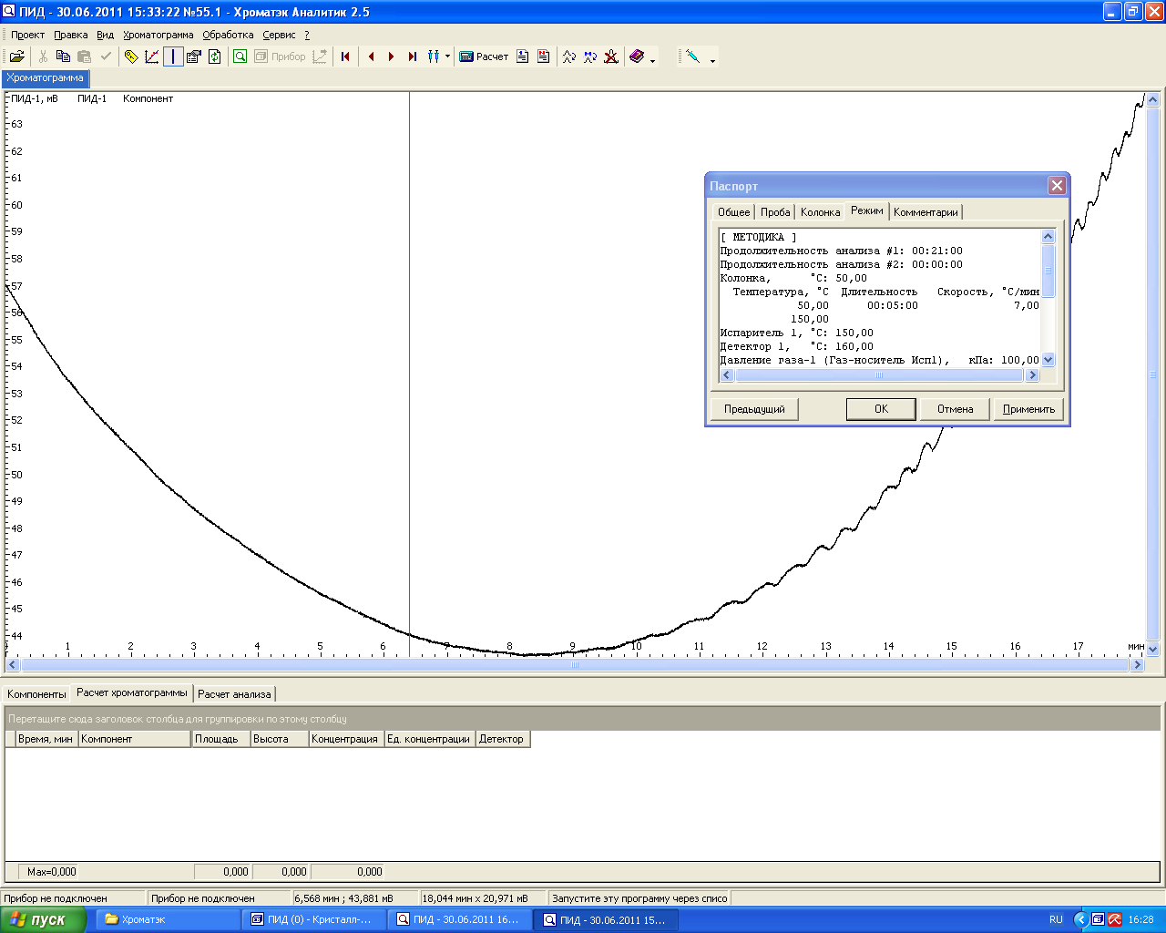

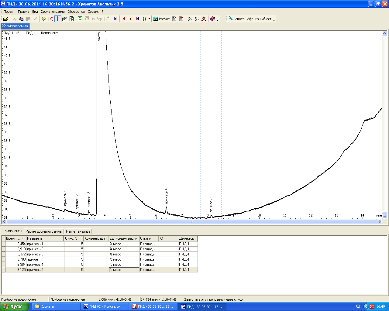

Прожарил сорбенты; отломал по 20см с каждой стороны колонки; лайнер новый поставил, мембрану; откондиционировал при 270 3 часа.
Для теста кольнул ацетон, не нравится как ползет базовая линия. Что может быть?Не на правильное расстояние присоединил колонку в исп и детектор? поскольку пид закрыт, а разбирать не очень хочется, пришлось расстояние по РЭ делать, в 1 варианте 70мм, в другом 79. как определить насколько правильно?или что еще. заранее спасибо.

Файл (ссылка) скриншота хроматограммы не открывается. Старайтесь избегать в практике слов "плохо" или "хорошо". Многое лучше относить к определеному уровню. Например к вколу стандарта. При вводе 1 нг нафталина какая картина? Какой "сигнал/шум" для его пика?
