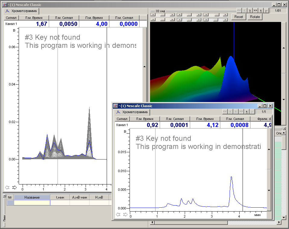

UniChrom Пользователь Ранг: 323 |
Редактировано 3 раз(а) Вот написать - не проблема, мы даже начали его писать, полько описания в 500 стр у нас нет, да и у вас видимо тоже, ибо вы тогда бы давно его поддерживали :o). Chemstation В CDF не экспортирует спектры. Вчера доделали импорт файлов версий 3.1 - UV/VIS spectrum (*.uv) Файлы, записанные на HP/Agilent-1100 - Nescafe Classic (81 длина волны).
