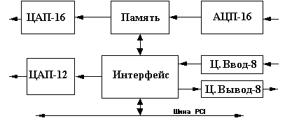

В аппаратно-программном комплексе используется разработанная плата управления на базе шины PCI. Использование специализированной платы позволило реализовать необходимые функции для сбора данных и управления прибором. За счет наличия на плате большого объема ОЗУ возможно реализовать высокую частоту вывода и ввода сигнала при минимальной загрузке шины PCI. Структурная схема:
Характеристики:
- Интерфейс с шиной PCI реализован посредством интегрального PCI драйвера AMCC5933; логика управления реализована в ПЛИС Acex 1K фирмы Altera; один канал 16-ти разрядного ЦАП и один канал 16-ти разрядного АЦП с частотой преобразования 400 кГц; 8 каналов 12-ти разрядных ЦАП; 8 цифровых выходов; 8 цифровых входов с возможностью синхронизации по любому из них; 128 кБ ОЗУ для хранения результатов измерений и формы выходного управляющего сигнала.
