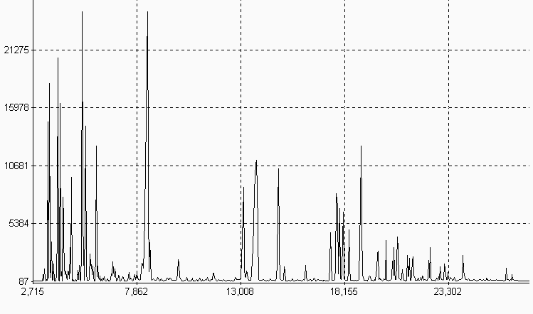

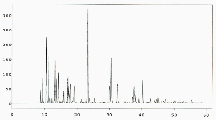

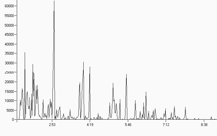

Проведен анализ образцов бензина на хромато-масс-спектрометре «ТХМС», созданном на базе хроматографа «Купол-55» и квадрупольного масс-спектрометра. Одновременно для сравнения проанализированы те же образцы на газовых хроматографах «DANI GC 1000» и «Купол-55» с пламенно-ионизационными детекторами. Полученные хроматограммы и масс-спектрограмма представлены на рис.1.
Рис.1
Результаты сравнения показали, что чувствительность анализа на хромато-масс-спектрометре «ТХМС» существенно выше, чем при хроматографическом анализе. Кроме того, хромасс дает возможность производить идентификацию компонентов исследуемых образцов. Время анализа на «ТХМС» составляло 10 минут, тогда как та же процедура на «DANI GC 1000» занимала около 1 часа, а на «Купол-55» – около 30 мин.
