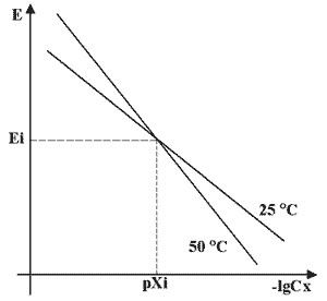

Следует помнить, что электродная функция зависит от температуры (рис.1).
Рис. 1. Зависимость электродной функции от
температуры:
Сх - концентрация ионов X
pXi = - lg(Cx) - в изопотенциальной точке
Ei - потенциал электрода в изопотенциальной точке
С увеличением температуры увеличивается наклон (крутизна
St) электродной характеристики.
Концентрация анализируемых ионов, при которой потенциал электрода не зависит от температуры, называется изопотенциальной точкой. Значения концентрации раствора и потенциала электрода в этой точке называют координатами изопотенциальной точки (pXi и
Ei).
Для стеклянных электродов (рН и pNa) координаты изопотенциальной точки нормируется (указывается изготовителем), а для прочих измерительных электродов обычно нет. Современные измерительные приборы позволяют автоматически учитывать температурные изменения электродной характеристики (термокомпенсация), для этого в прибор должны быть введены координаты изопотенциальной точки и текущая температура. Последняя может вводиться либо вручную, либо посредством термодатчика, подключенного к прибору. Если есть варианты, то рекомендуется выбирать электрод, имеющий изопотенциальную точку, лежащую вблизи средней концентрации анализируемых растворов. Это позволит снизить погрешность измерений, связанную с изменением температуры раствора.
