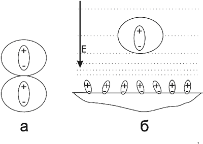

Диполь-дипольным взаимодействием называется взаимодействие диполей, приводящие к их взаимной ориентации и притяжению. Энергия взаимодействия двух диполей пропорциональна произведению их дипольных моментов.
Рисунок 2.1. Диполь-дипольное взаимодействие двух частиц (а) и диполь-полевое взаимодействие полярного адсорбата с поверхностью динамически модифицированного полярного адсорбента (б).
В жидкостной хроматографии, как правило, рассматривается взаимодействие дипольного момента адсорбата с дипольными моментами полярных групп адсорбента; таким образом, диполь-дипольное взаимодействие является одной из причин удерживания молекул, обладающих дипольным моментом, на полярных неподвижных фазах в неполярных средах.
Наиболее характерный случай диполь-дипольного взаимодействия в жидкостной хроматографии соответствует ситуации, когда поверхность полярной неподвижной фазы модифицирована адсорбционным слоем полярного компонента подвижной фазы. Для этого случая моделью однородно модифицированной поверхности неподвижной фазы является эквипотенциальная поверхность, характеризующаяся некоторым усредненным значением напряженности электрического поля (рисунок 2.1.б). Энергия взаимодействия диполя адсорбата с электрическим полем неподвижной фазы равна произведению дипольного момента на напряженность электрического поля:
U = - μ * E
Напряженность электрического поля полярной адсорбционно модифицированной неподвижной фазы составляет величину порядка 109 В/м, а энергия «диполь-полевого» взаимодействия – порядка кДж/моль.
